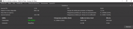

No se si le sirve hize una prueba de mas de 2 hs y 15 minutos con el obs studio 27.2.4 y cambie mis drivers de nvidia a 15.94 y me puse a mirar videos de youtube con la prueba de ancho de banda de obs y este es el resultado , mas tarde voy a hacer otra prueba para ver si realmente es eso ahora le dejare una prueba para que vean y espero que pueda servirle esto
